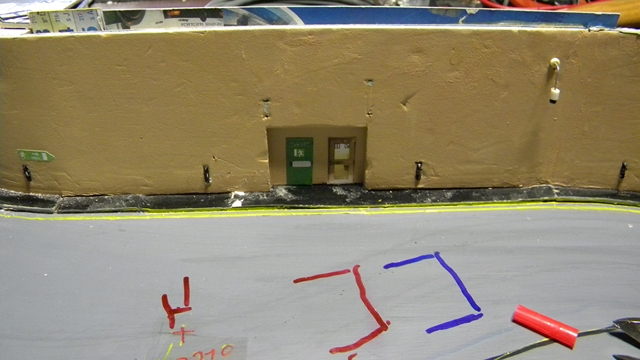

Une nouvelle marche arrière :
Vu que je ne ferai pas circuler de Truck US sur mon circuit FCS, je vais réduire la largeur de la chaussée dans le tunnel.
Cela me permettra aussi de créer un accès à celui-ci par dessous au lieu d'avoir a faire un plateau supérieur mobile comme je pensais faire au début.
L'ancien îlot :
Le futur réseau de Papy-ion69 - Page 6 Forum_51
Le tracé du nouvel îlot :
Le futur réseau de Papy-ion69 - Page 6 Forum_52
Les positions des parois mobiles (Rouge) et du trou (Vert) :
Le futur réseau de Papy-ion69 - Page 6 Forum_53
Les 2 parties arrondies seront utilisées pour planquer l'électronique de l'éclairage et des plots.

Message par papy-ion69 Lun 10 Mar 2014 - 21:31
Petite avancée de ce weekend :
Réalisation de la base du nouvel ilot et réalisation de l'ouverture dans le plateau.
Le futur réseau de Papy-ion69 - Page 6 Forum_55
Le futur réseau de Papy-ion69 - Page 6 Forum_57
Cela fait une ouverture de 130 x 140 mm.
Je n'ai pas pu faire un trou plus large car il tombe sur les tasseaux du plateau.
