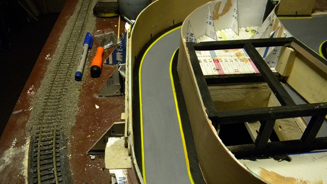

Réalisation du châssis pour les trappes :
Assemblage du squelette avec de morceaux de bois de 1cm de coté :
Réalisation des parois mobiles, sans l'habillage définitif :
une des parois avec les guides qui servent aussi de butées d'arrêt
Présentation de la paroi :
La paroi en place :
Vues avec les deux parois en place :
En haut à gauche, on peut apercevoir le tube qui servira de gabarit-support pour l'habillage.
Ce tube est réalisé avec deux manchons PVC de diamètre 20mm et coupé à la hauteur de la paroi définitive.
Les mêmes en position ouvertes (situation provisoire) :
Il me reste à réaliser l'habillage de l'ilot, en polystyrène extrudé de 2mm.

Montage du support papier et des renforts
Collage du polystyrène 2mm
Des vues en situation après une première couche de peinture.
Les 2 trappes avant finitions
Bon, il reste à fignoler tout ça.

Le bricolage de ce soir :
Présentation des trappes avant la réalisation de cache-misère pour les joints.
Reprise du marquage jaune de la chaussée.
Un aperçu du rendu avant les finitions

Message par papy-ion69 le Sam 22 Mar 2014 - 10:54
Ce petit coin sera inaccessible dans le futur, alors je le peaufine.
Mais je commence à trouver cela un peu long, LOL !

Message par papy-ion69 le Dim 23 Mar 2014 - 15:22
Préparation de la rampe d'éclairage :
Un ruban de LEDs blanches et des bout de papier dessin noir collés pour séparer les ''luminaires''.
Ce ruban est posé sur une cale (section carré de 1cm de coté) pour un collage plus facile
Les super pinces pour le collage (simple mais efficace et pas cher)
Les caches en gros plans : Une bande de papier dessin de 1 cm de large collé sur le flexible.
Le ruban prêt pou la pose, avant la soudure des fils d'alimentation.
A peine posé, le ruban de LEDs est mis sous tension pour vérifier le fonctionnement.
Le segment en haut à droite (Reliquat de l'ancien montage) n'est pas éclairé car il est alimenté par un autre cordon.
Un peu de nettoyage et essai avec l'ilot central :

Message par papy-ion69 le Jeu 27 Mar 2014 - 18:34
Préparation des petits accessoires (Panneaux, caméras, ventilateurs, etc)
Voici une petite idée de l'implantation très provisoire de ces accessoires :
Les panneaux et ventilateurs (rectangles rouges)
Je comptais faire des panneaux lumineux pour l'évacuation et la niche de sécurité.
Mais vu la luminosité des luminaires, cela aurait été superflu.
Les caméras (Cercles jaunes) et leur zones de couvertures respectives
