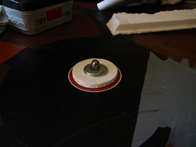

Création d'un rond-point au niveau du PN:
Une vue générale du montage.
2 rondelles de polystyrène de diamètre 60/30 mm entre lesquelles sont prises les fibres et un disque plein pour le haut pour une épaisseur totale de 7 mm.
Soit une hauteur d'environ 60 cm et un diamètre de 5,2 m en réel

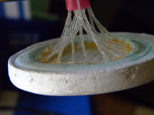

Une vue inférieure
Un gros plan sur les 18 fibres de 0.75 mm.
On devine le "sandwich" du montage des fibres
Les fibres sont groupées en 2 faisceau de 9 fibres
Le trou de passage du montage avec une scie cloche de 32mm
Par manque de chance, à mi-épaisseur du plateau , ce trou tombe pile sur une vis et ensuite sur un tasseau.
Alors la fin du trou a été réalisée avec une scie cloche de 25mm
Présentation du montage avant finitions et éclairage.
à suivre ...
