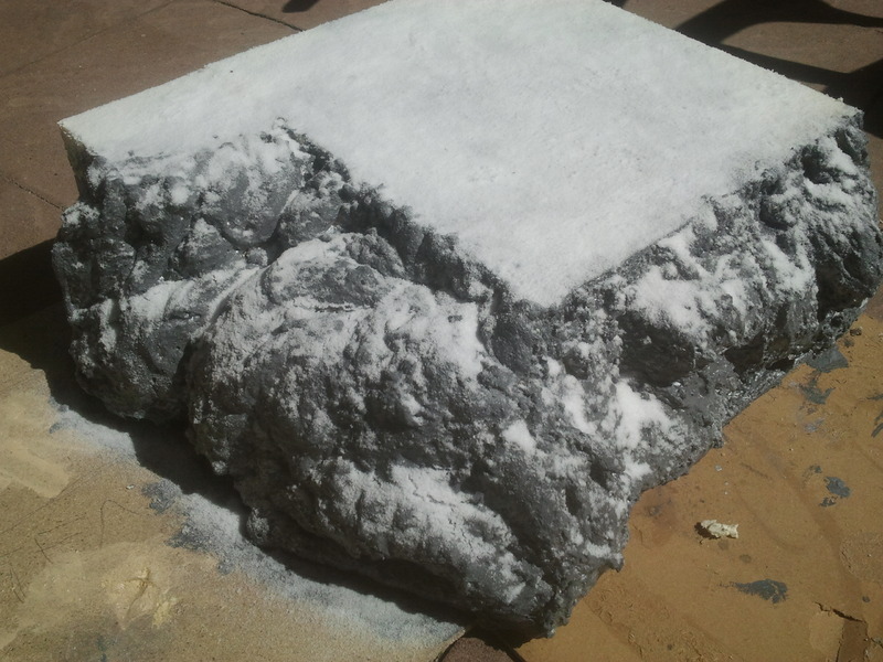

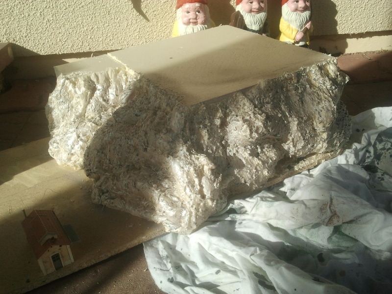

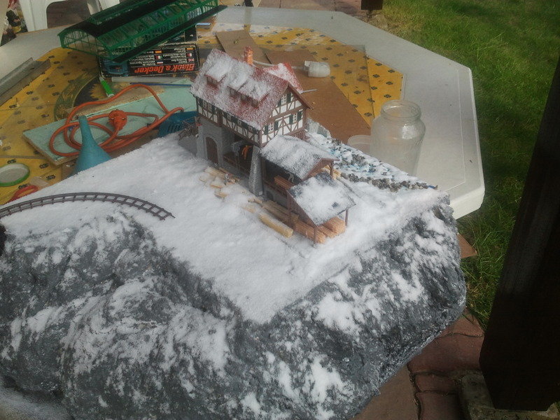

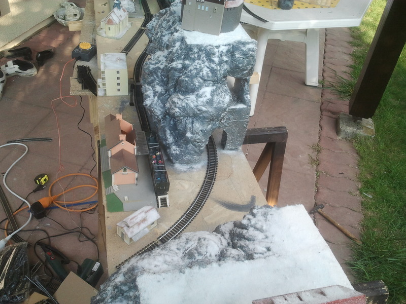

Nouveau diorama avec un paysage de neige
Les mesures 224 cm de long et 40 cm de large .Trois trains deux Ho et un Hoe.
Voici le début les montagnes
Nouveau diorama vianneyh dans la chambre  Photo0740
Nouveau diorama vianneyh dans la chambre  Photo0742
Nouveau diorama vianneyh dans la chambre  Photo0747
Nouveau diorama vianneyh dans la chambre  Photo0754_1
Nouveau diorama vianneyh dans la chambre  Photo0756_1
Nouveau diorama vianneyh dans la chambre  Photo0757_1
Nouveau diorama vianneyh dans la chambre  Photo0755_1

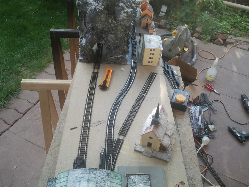

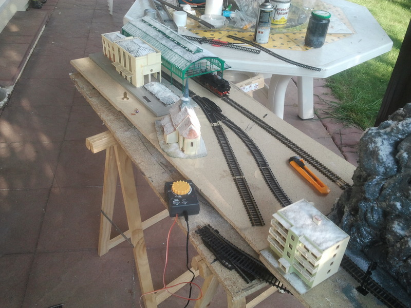

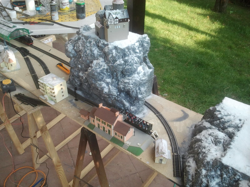

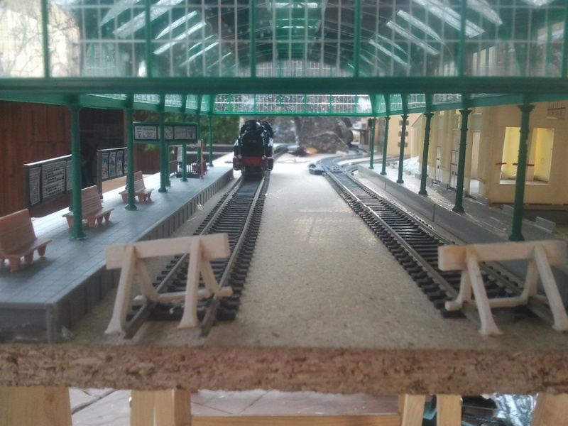

Voici la suite pose des voies Ho
Nouveau diorama vianneyh dans la chambre  Photo0758
Nouveau diorama vianneyh dans la chambre  Photo0759
Nouveau diorama vianneyh dans la chambre  Photo0760
Nouveau diorama vianneyh dans la chambre  Photo0762
Nouveau diorama vianneyh dans la chambre  Photo0761

Message par xavgaz Lun 14 Avr 2014 - 5:44
Joli travail  cheers
Mais ton module n'est pas renforcé en dessous ?
En attente de la suite

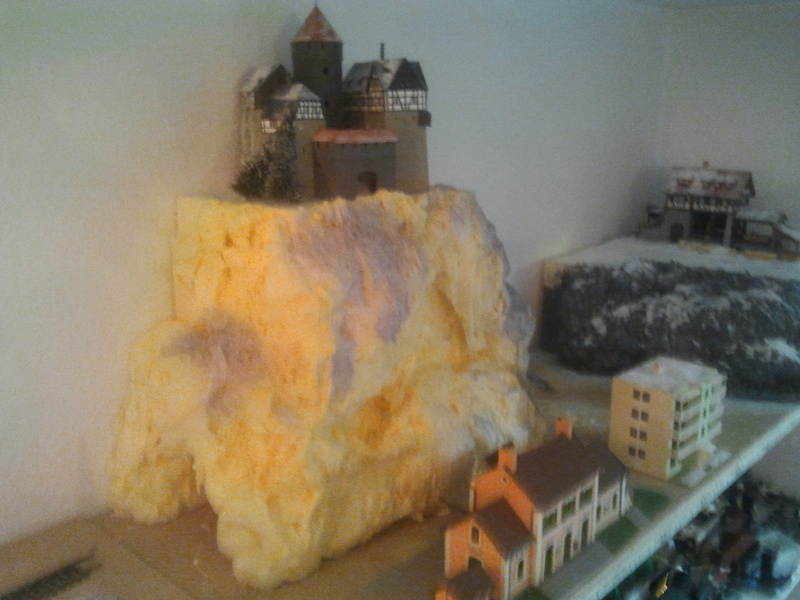

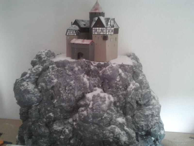

Les montagnes c'est pas du plâtre c'est hyper léger .

Une bonne idée, bon courage pour la suite !
Tu as utilisé quoi comme support, on dirait de l'aggloméré de 19mm ?
Nouveau diorama vianneyh dans la chambre  Empty Re: Nouveau diorama vianneyh dans la chambre
Message par vianneyh Lun 14 Avr 2014 - 21:17
Alors je commence par faire un carré en polystyrène extruder, puis ensuite je met de la mousse polyuréthane que je laisse un peu tirer, et une fois qu'il colle mais reste flexible je lui donne des formes .Et ensuite une fois sec c'est comme du plâtre .
