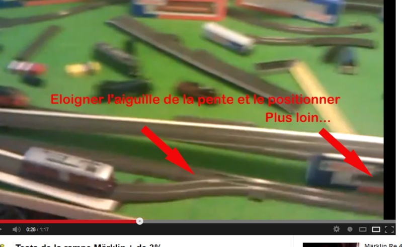

Message par LPAT67 le Mer 29 Mai 2013 - 22:18
C'est plus clair en image ?

Message par railsguy le Jeu 30 Mai 2013 - 7:17
Voila j'ai réussi a mettre l'aiguille plus derrière Very Happy

Message par LPAT67 le Jeu 30 Mai 2013 - 22:08
Une bonne idée a la fois pour l appareil photo et pour le fait d’éloigner l aiguille de la rampe pour permettre plus de douceur au moment du transfert car un train qui descend ( parfois vite ) avec une contre courbe ( la courbe + l’aiguille = contre courbe ) n'est pas idéal.... la ca devrait être mieux !
Re: Petit réseau de railsguy
Message par railsguy le Jeu 30 Mai 2013 - 23:09
oui je confirme Merci Very Happy
