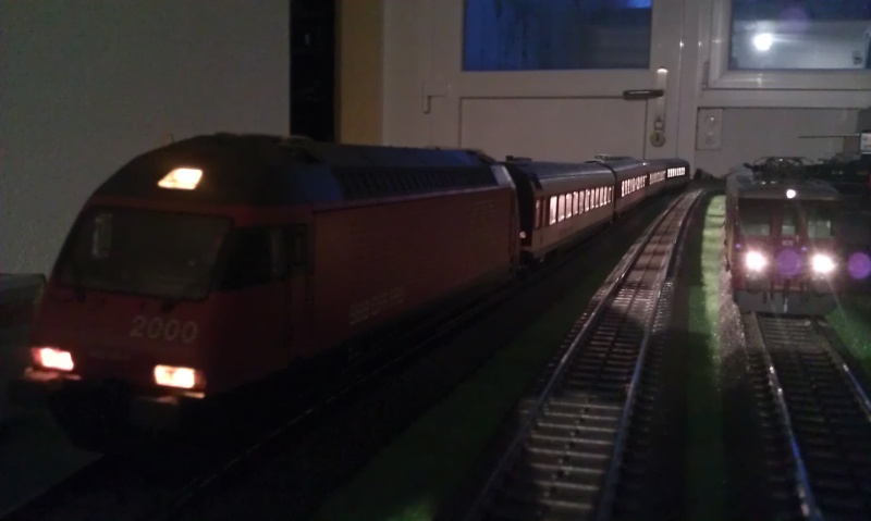

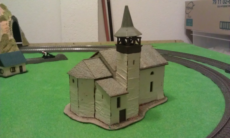

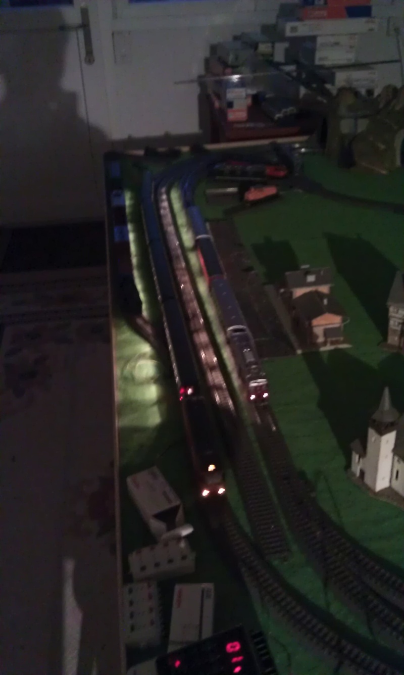

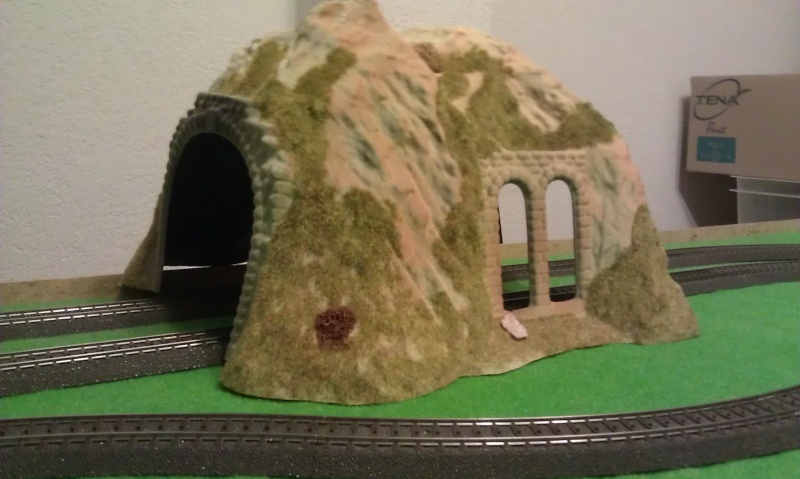

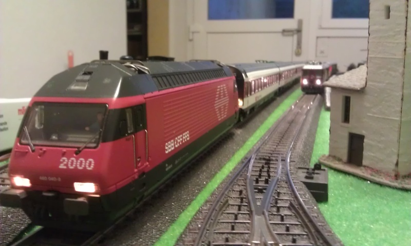

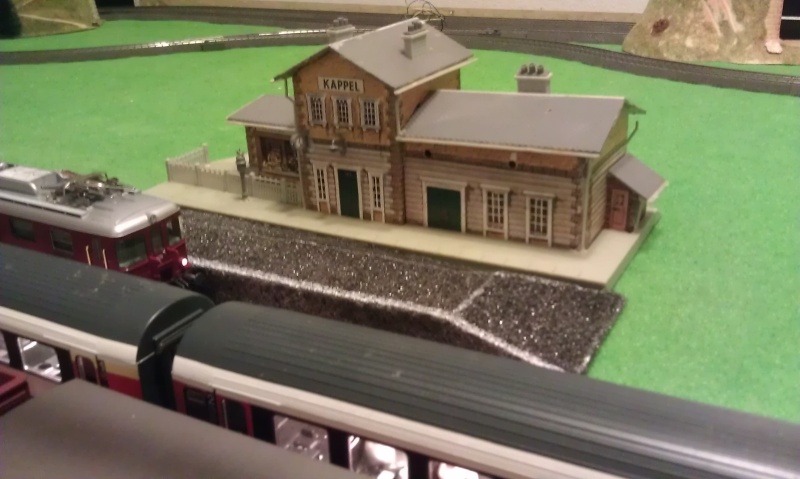

Message par railsguy le Sam 20 Avr 2013 - 21:58

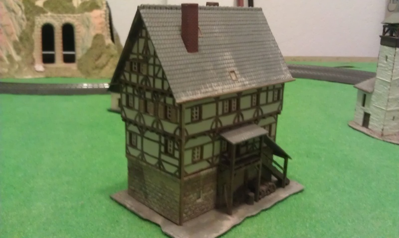

Voici mon réseaux un peu habiller
La gare
Et quelques Maisons,tunnels
Age : 24
Re: Petit réseau de railsguy
Message par railsguy le Sam 20 Avr 2013 - 21:59
c'est très joli dans la nuit avec tous les wagon éclairés
Je vous mets les lien pour les videos:
