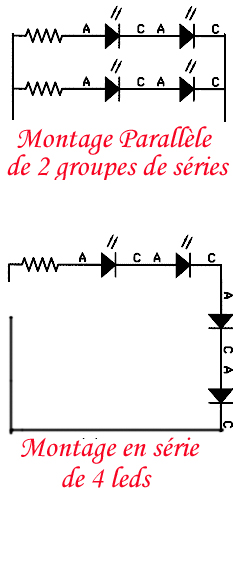

bonsoir une petite question  sur le poid lourd ,il y a les yarning en tout  3 a gauche et  3 a droite  mais ,je trouve quil eclaire très faiblement   cela me parait bizare !!!! voici un schema de montage que j'ai utiliser si cela peu aider quelqu'un
poid lourd  noel  car systeme par  julien 67 Fcs32010
merci a lpat pour le schema très précieux
Projet en cour Re: poid lourd noel car systeme par julien 67
Message par LPAT67 Dim 1 Juin 2014 - 9:02
tu as surement mis les 3 leds en séries..., alors que sur le schéma il n'y en a que deux ( hé oui une de plus fait modifier la tension globale... !, 3x 1,8 = 5,4 v soit plus que fournie le module ( 5 v  )
soit tu met une 4eme et tu fais 2 x 2 leds en parallèle alors là c'est bon...
Message par xavgaz Dim 1 Juin 2014 - 9:41
poid lourd  noel  car systeme par  julien 67 2741425982 poid lourd  noel  car systeme par  julien 67 2741425982 je comprend pas tous le résonnement mais le ne connais pas le produit non plus
Message par LPAT67 Dim 1 Juin 2014 - 10:58
Une led a besoin de 1,8v ( rouge verte jaune et orange )  et 3,1v ( blanc bleu et violet )
donc sur le schéma il y a deux led orange en série, soit 2x 1,8v = 3,6 v
le module fournie à la base 5v donc la résistance est incluse dessus ( minuscule carré noir )
si Julien met 3 leds en série ceci donne 3 x 1,8 v = 5,4 v ce qui dépasse celle du module, donc il est logique que la clarté est très faible !
en revanche mettre deux Led en série    en parallèle avec deux autres leds en série ce sera bon
car on sera sur la base du premier calcul, la clarté sera un poil moindre avec 2 séries en parallèle en raison de I  ( U=RI ) mais sera largement suffisant pour le camion.
voir croquis ci-dessous :
poid lourd  noel  car systeme par  julien 67 Lpat6710
Il faut savoir une règle :
pour un montage en série on additionne les tensions requises de chaque leds
en parallèle, la tension ne bouge pas mais on doit presque additionner les I ( 0,02A ou 20mA par led )
