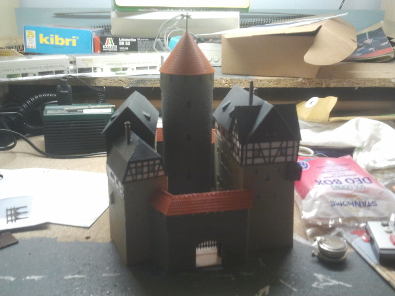

Message par vianneyh le Sam 11 Jan 2014 - 20:48
Le château
Lion Messages : 1326
Re: Petit réseau en Hoe
Message par Jojo37 ( décédé ) le Sam 11 Jan 2014 - 21:29
Belle batisse

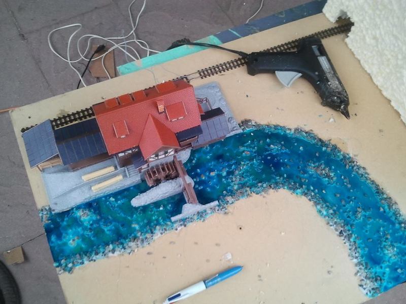

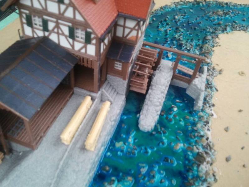

Message par vianneyh le Dim 19 Jan 2014 - 17:39
La rivière
Reste à mettre la résine .
Message par LPAT67 le Dim 19 Jan 2014 - 17:44
c'est bien, sinon trop bleu a mon gout mais faut voir maintenant avec la résine dessus...
