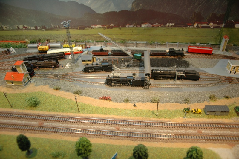

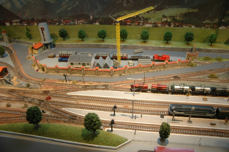

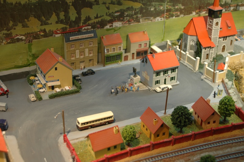

Mon réseau est en U sur deux niveaux parcourus par une double voie en "os de chien" replié ( cat Twisted Evil )
Roulaine, le réseau de Pinou Plans_10
Le niveau supérieur accueille un ensemble ferroviaire (dépôt, halle marchandises, gare, PN) et deux villages reliés par une route parcourue par des bus FCS desservant différents arrêts. Les collines aux extrémités (Château et colline des vaches) cachent une boucle sous tunnel et une hélicoïdale pour rejoindre le niveau inférieur de la gare cachée (2x3voies).
Quelques photos de la gauche vers la droite :

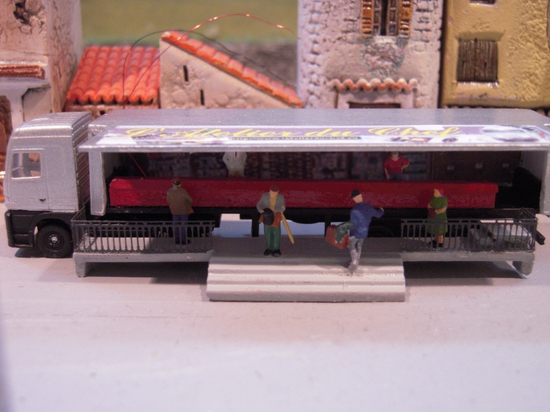

Message par Pinou Dim 2 Juin 2013 - 14:16
Bonjour Vianneyh Very Happy
En ce moment je manque un peu de temps... mais dès que j'ai une journée de libre je vais mettre en place mon manège à coté du camion de "l'Atelier du Chef"
Roulaine, le réseau de Pinou 13033011Roulaine, le réseau de Pinou 13040811
Il s'agit d'un petit manège de chevaux de bois (Faller) motorisé
Roulaine, le réseau de Pinou 13042710
J'ai eu un peu de mal à l'illuminer avec 12 leds 0402 (en provenance du camion ci-dessus Wink )
