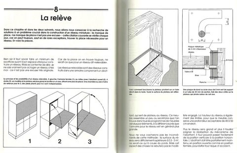

Message par olec le Lun 20 Mai 2013 - 19:48
Des propositions pour un réseau placard
Suite
Message par olec le Lun 20 Mai 2013 - 19:53
Je pense que s'il y a un décor, il faut voir comment on replie sans abîmer le décor
suite2

La solution pour lire: maintenir la touche "ctrl" puis faire rouler la molette de la souris vers l'avant. ça fait un zoom

Message par LPAT67 le Lun 20 Mai 2013 - 20:34
Les maquettes seront déposées, mais les décors seront et devront être bien fixés et la hauteur limitée à la profondeur du placard pour qu'il ne se touche pas.
