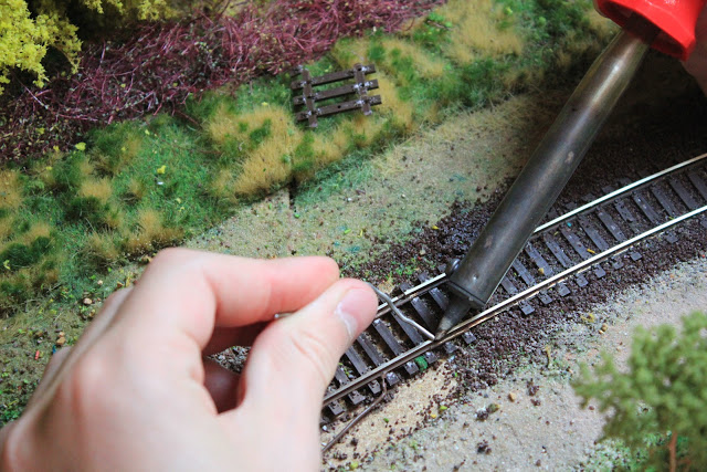

Nous allons voir comment combler les espaces que j' appelle "inter-rail" comme ceux de la photo ci-dessous :
Combler les espaces inter-rail pour oublier les soubresauts et déraillements du matériel délicat 115
Matériel :
fer à souder ( 60w) + étain à souder
mini  perceuse avec disque à tronçonner
Insérez le disque à tronçonner dans l' espace inter-rail puis poncez pour que la soudure accroche bien  à l' éclisse, et au rail...
Combler les espaces inter-rail pour oublier les soubresauts et déraillements du matériel délicat 216
Maintenant, vous pouvez attaquer la soudure; faites en sorte qu' un petit paquet d' étain se forme entre les deux rails et sur l' éclisse...
Combler les espaces inter-rail pour oublier les soubresauts et déraillements du matériel délicat 317
Une fois la soudure bien refroidie, reprenez le disque à tronçonner sans le faire tourner excessivement  vite puis travaillez la soudure de telle sorte qu' elle prenne la forme du rail...
Voilà, il n' y a que trois étapes pour cette opération qui est assez facile à réaliser même pour un novice du fer à souder !
Surtout, n' oubliez pas que si votre réseau est contraint à de grandes différences de température, ne soudez pas tous vos rails sinon, quand ils se dilateront, ils vont se soulever ou même, casser votre couche de ballast pour zig-zaguer :
Combler les espaces inter-rail pour oublier les soubresauts et déraillements du matériel délicat 416
