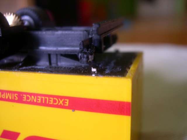

Message par julien 67 le Jeu 18 Avr 2013 - 20:46
voici quelques modification
j'ai rajouter deux phare  led cms et un conducteur

Un bel exploit... mais quand même, il est préférable que tu isole les fils une fois terminé.
Les leds blanches ( en fait des types PLCC ) sont prévues pour du 3v, or les deux accus ne délivrent que 2,4v ( soi au mieux 2,8 v bien chargés ), mais si ils sont vidé de moitié, la luminosité sera faible voir inexistante ... mon conseil essaye de passer par un FCS-L de chez Tams, tu pourra brancher 2 blanches et 2 rouges sans soucis )
et elles brilleront fort jusqu'à que les accus soient vraiment vides ( moteur qui peine dans ce cas et c'est normal )
beau boulot pour ta première !

Message par julien 67 le Mer 2 Avr 2014 - 19:58
voici  de nouvelle modification du dhl
mise en place  d'un FCS-2
la mise en place des feux stop
un ILS suplementaire pour faire un anti collision  il est brancher en série sur celui d'origine
un  aiment dans la remorque du camion de devant permettra de le faire arreter s'il est trop près

ah  pardon j'ai oublier  une photo de l'interrupteur crépusculaire placer dans le toit ouvrant de la cabine

tu as réussi a faire fonctionner le tout ?
y compris le capteur de lumière ?
Re: camion DHL car systeme par julien 67
Message par julien 67 le Mer 2 Avr 2014 - 20:50
oui tout ca marche du tonner
encore merci  Very Happy

Message par julien 67 le Jeu 29 Mai 2014 - 14:07
voici maintenant la suite   mise en place des  feux de gabarie
j'ai placer les led sous le chassis pour éviter de les arracher en cas de collision ou pour la manipulation avec mes gros doigts

Comment as-tu fixé les LEDs ?
Message par LPAT67 le Ven 30 Mai 2014 - 11:08
les leds perso se fixe par collage évidemment...  c'est magique n'est ce pas ?
une loctice 401 ne nuit pas aux fils émaillés.

Message par LPAT67 le Ven 30 Mai 2014 - 13:15
Détrompe toi, même en N on peut mettre des leds mais en taille 0402, celle même que j'utilise pour la plupart de mes veilleuses...
prend un stylo, fait un point sur une feuille de papier, c'est la taille de la led !!!
alors beaucoup de patience, des pincettes fines, de la loctice 401, un foret de 0,5mm épaulé de préférence monté sur mini perceuse ( pour les passages des fils ) un fer à souder pour souder les fils sur les résistances et accus,...  et des leds précablées 0402 qui existent en rouge, jaune, orange, vert, bleu et même rose/violet
ca va de soi que perso je ne soude pas non plus les led de cette taille ( sauf parfois ca arrive ressouder un fil qui se serait " égaré " )
et pour preuve, des photos glanées ici ou là réalisées par des amateurs...
alors ? courage fait une tentative, après ca s'arrête plus !
