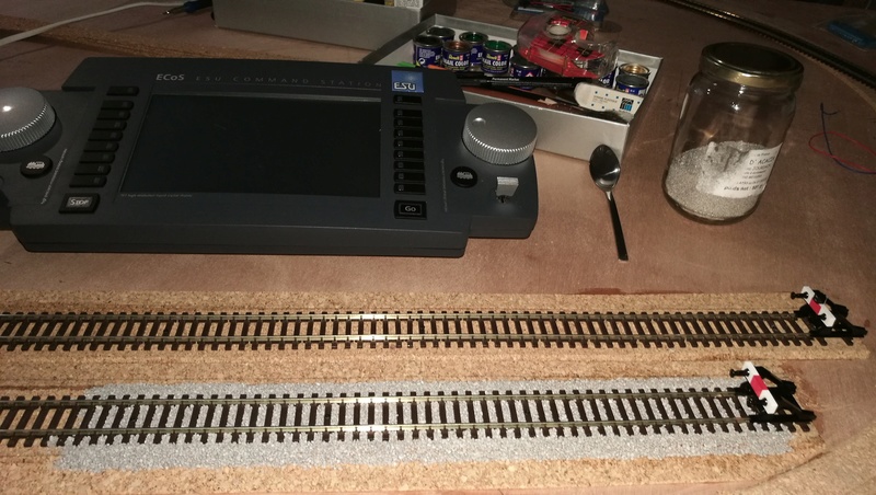

la semelle liège (4mm) des voies est posée, j'ai d'abord utilisé de la colle à bois pas pratique du tout et ça durci le liège, j'ai fini avec de la colle vinylique étalée au pinceau c'est le top.
Je ferai la liaison des 2 modules avec des rails de compensation fleischmann,

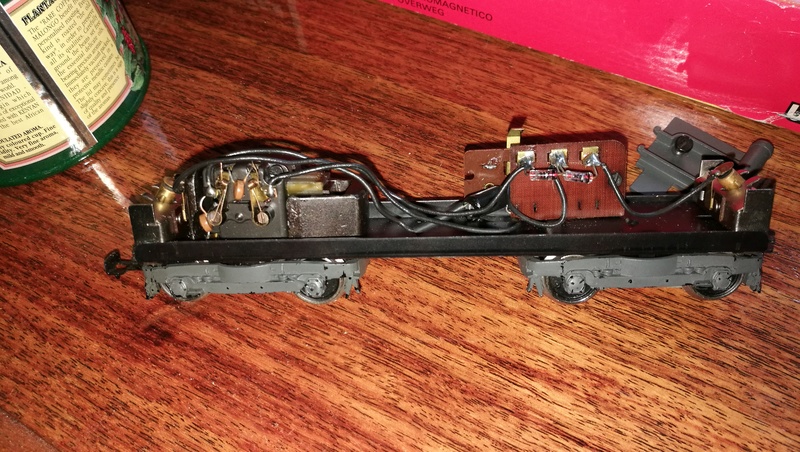

les loco non quoique si le BB63000 de chez R37 est neuf avec une prise decodeur, ma vieille marklin BB9223 a besoin d'un set complet marklin ref 60923 et là je ne me sent pas capable de faire et je ne trouve personne pour faire le boulot alors..
la bestiole :

pour le digital c'est fait et pas de regret les test sont top (avec la bb6300 et lokpilote v4)
Petit réseau HO  Img_2041

Petite mise à jour, la BB9223 fonctionne avec les kits marklin 60972 et 60943 (moteur+décodeur) c'est bruyant et pas très souple. Je regrette un peu
