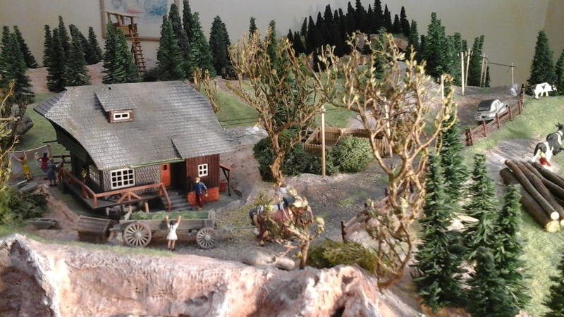

Bonjour à tous ! Taf du week-end : des arbres avec du thym (bon je sais pas facile à trouver pour ceusse du NORD)  Après "élagage" aux ciseaux et un passage au micro-ondes , plusieurs trempage(8à10) dans une solution d'eau et de colle blanche (légèrement relever d'une touche de jaune) Bien égouter et changer de place pour éviter le collage sur la feuille !!!  ça sert à quoi que ducrot se décarcasse !!!   Salut

ET...... le résultat  in situ !
je trouve assez réaliste non ? Salut

d'autres photos , je trouve le résultat assez sympa !
Je crois que je vais ramasser encore du thym pour le reste du réseau ! Salut

Je réalise mes feuillus de la même manière avec du thym, mais j'enlève les feuilles pour ne garder que la ramure. Je procède ensuite à un flocage pour "épaissir" un peu le feuillage et lui donner une couleur (de vert printemps à orange ou rouge suivant l'essence ou la saison)
