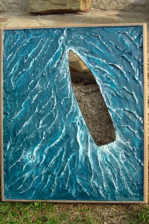

Je construits mon socle en bois en évidant la place du bateau si celui ci est une coque pleine !

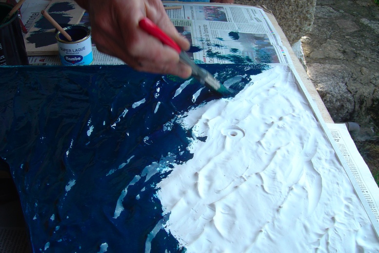

Puis pose du plâtre (mélangé avec colle blanche diluée  ) ou de l'enduit (éviter les tout prêt ! )
Je façonne ma mer, inutile d'utiliser spatules ou autres, je travaille avec la paume de la main pour faire mes vagues,
tout est dans le poignée, ma main se positionne verticalement et j'effectue un mouvement de tanguage avec un petit déplacement latéral ,
Laisser sécher peu importe si la crête des vagues est trop prononçée, on y reviendra le lendemain en y enlevant l'exédent.
Peinture bleu + vert + noir faire une base foncée puis réhausse de blanc sur la crête des vagues
On peut également obtenir des effets avec la brosse a dent avec du blanc +/- diluée pour simuler le remou des hélices

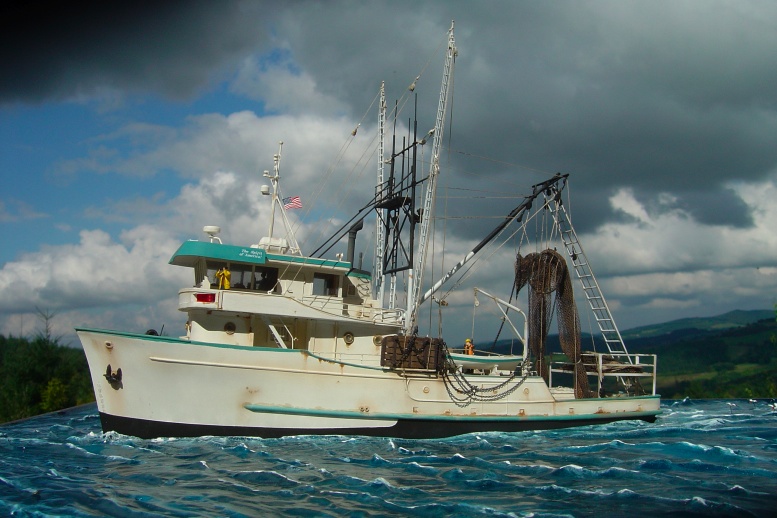

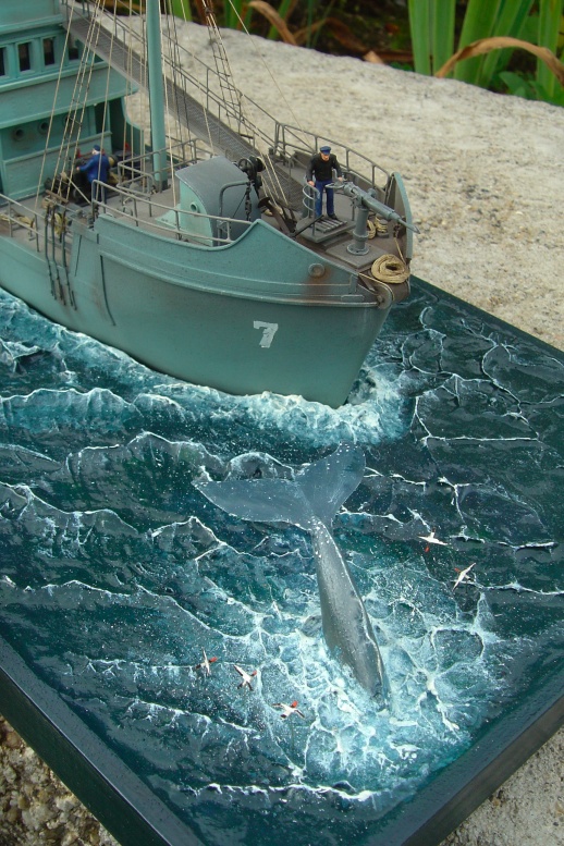

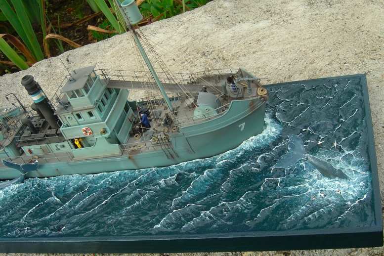

Vernis 2 couches mini (vernis à tableaux brillant , vernis marine, et même à métaux  )   Reproduire la mer Dsc03257-1c95308Reproduire la mer Dsc03288-1c95331Reproduire la mer Dsc03291-1c9534e Reproduire la mer Dsc03292-1c95368 Reproduire la mer Dsc03314-1c9538c   Salut
